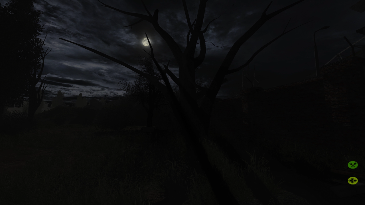

Доброго дня, подскажите пожалуйста, какой параметр отвечает за "лучи", а то все как бы в дыму  . Как, собственно, отключить.
